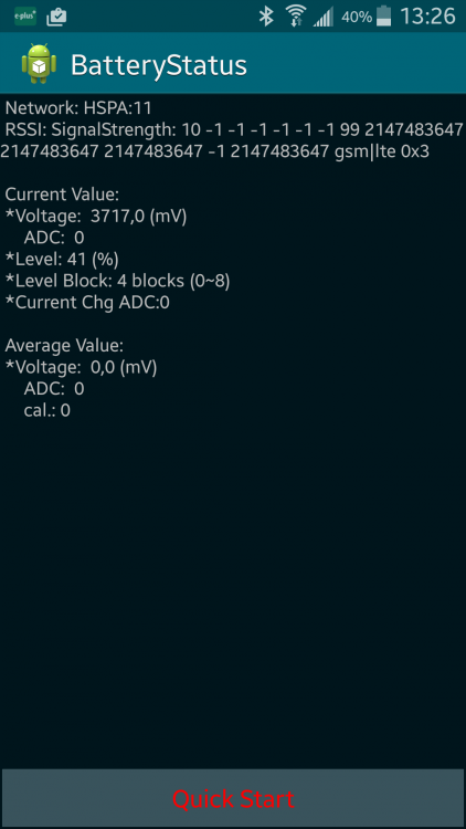

edgonzo
*#0228#
Akku kalibrieren und Info über diesen.
Akku muss aber voll geladen sein!

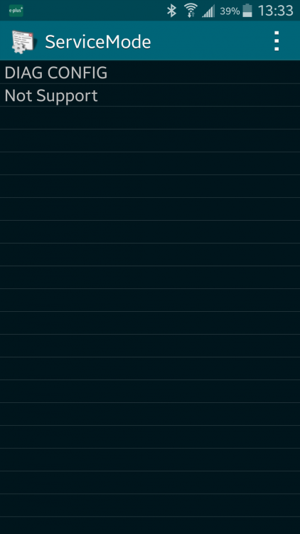

poll09
*#9090#
Service-Mode UART/USB (Service Diagnose Konfiguration)

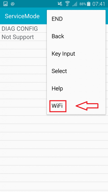

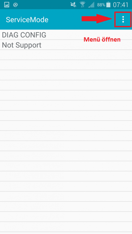

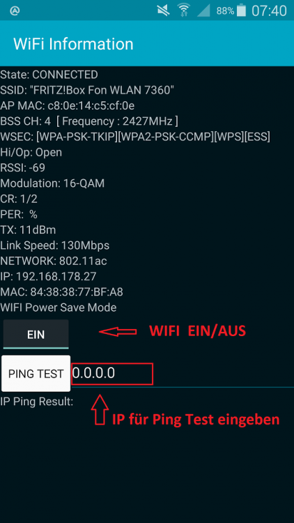

poll09
*#9090#
Status und Infos zur WLAN- Verbindung. Durchführung eines Ping-Tests
Screenshot_2016-05-22-07-41-26.png  Screenshot_2016-05-22-07-41-35.png  Screenshot_2016-05-22-07-40-55.png

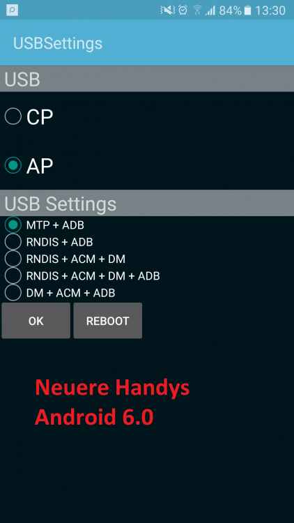

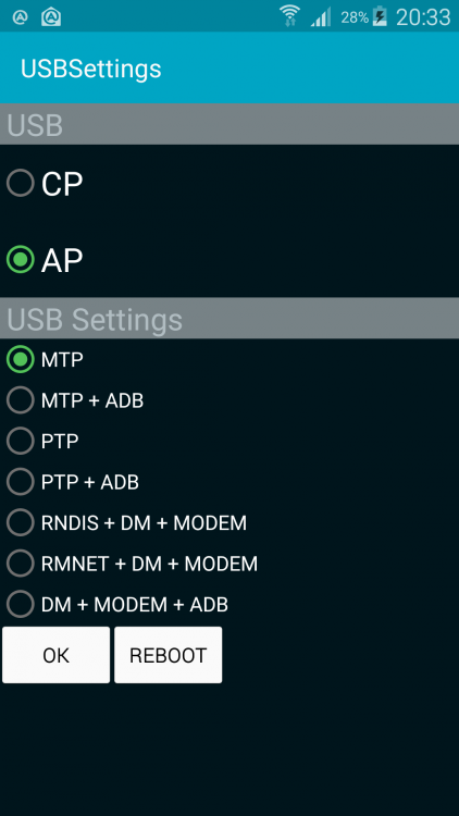

poll09
*#0808#
USB Einstellungen
Standard ist APMTP
Empfohlene Einstellung ist AP > MTP + ADB
(AP)  Application processor = CPU + GPU
(CP)  Cellular processor = Cellular modem
(MTP) Media Transfer Protocol
(ADB)  Android Debugging Bridge
(PTP)  Picture Transfer Protocol
(RNDIS) Remote Network Driver Interface Specification - für USB Ethernet
(DM)  Diagnostic Mode
(Modem)  Modem
(RMNET) RmNet ist eine proprietäre Schnittstelle im Smartphone, die vom Modem-Hersteller Qualcomm entwickelt wurde, um mit dem internen Modem zu kommunizieren. Über diese Schnittstelle wird die Mobilfunkverbindung hergestellt.
(ACM) Abstract Control Model

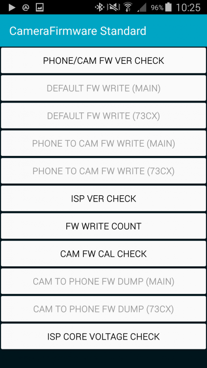

poll09
*#34971539#
Camera Firmware Standard
Firmware überprüfen/ Versionen anzeigen.
